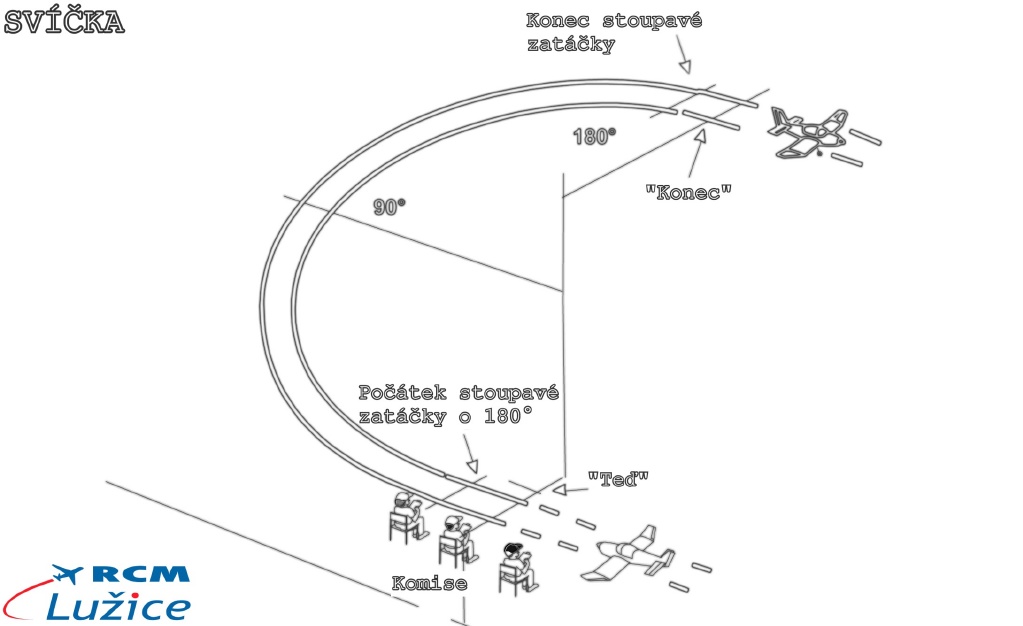

Z přímého vodorovného letu předvede model letadla stoupavou zatáčku o 180° ve směru od rozhodčích a zakončí obrat přímým vodorovným letem v opačném směru. Způsob stoupání by měl odpovídat předloze.
CHYBY:
1. Zatáčka není hladká a plynulá
2. Stoupání není hladké a plynulé
3. Poloviční přírůstek výšky není přesně v polovině obratu
4. Příliš velký / nerealistický výkon motoru použitý pro stoupání
5. Nevýrazný přírůstek výšky
6. Začátek a konec není přesně před rozhodčími
7. Vstup a výstup z obratu není rovnoběžný s linií rozhodčích
8. Výstup z obratu není přesně o 180° vzhledem ke vstupu do obratu
9. Vstup a výstup z obratu nejsou z přímého ustáleného letu
10. Obrat je příliš daleko nebo vysoko

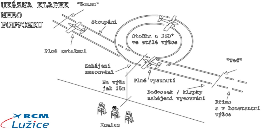

(Obrázek a popis chyb platí pro oba obraty, pokud není uvedeno jinak.) Model letadla se přiblíží k přistávací ploše ve směru proti větr a v přímém vodorovném letu ve výšce ne větší než 15 m, v plném dohledu rozhodčích vysune podvozek/klapky. Model letadla potom zatočí o 360° směrem od rozhodčích a když je opět před rozhodčími, zasune podvozek/klapky a odletí přímým letem.
CHYBY:
1. Rychlost letu je příliš vysoká pro vysunutí podvozku/klapek
2. Podvozek/klapky nejsou vysunuty v dohledu rozhodčích
3. Rychlost a postup vysouvání a zasouvání nejsou realistické
4. Pouze pro předvedení klapek:
- model letadla s vysunutými klapkami je nestabilní
- poloha modelu letadla se po vysunutí klapek nezmění
5. Dráha letu není kruhová, výška letu kolísá
6. Okruh je výše než 15m
7. Střed okruhu není přesně před rozhodčími
8. Zasouvání nezačíná přesně před rozhodčími
9. Vstup a výstup z obratu není rovnoběžný s linií rozhodčích
10. Vstup a výstup z obratu nejsou po stejné dráze
11. Stoupání neodpovídá předloze
12. Obrat je příliš daleko nebo blízko

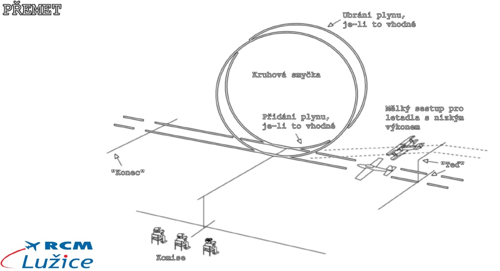

Z přímého vodorovného letu přejde model letadla přitažením do kruhového
přemetu; obrat ukončí vybráním do přímého vodorovného letu ve stejném směru
a výšce, jako do obratu vstoupil. Na vrcholu přemetu by měly být sníženy
otáčky motoru jako u předlohy, po dosažení normálního letu by opět měly
být zvýšeny. Makety letadel s nepříliš výkonným motorem mohou získat
potřebnou rychlost mírným potlačením a letem na plný plyn.
Poznámka: Přestože přemet je předepsán jako kruhový obrat,
schopnost předvést opravdu perfektní kruh je u lehkých letadel podstatně
menší než u proudových nebo akrobatických letadel. Mírně oválný přemet
prvních proto může být hodnocen stejně vysoko jako přesně kruhový přemet
druhých, avšak zřetelně deformovaný kruh znamená snížení hodnocení.
Tento přístup se použije i u dalších obratů, obsahujících přemet.
CHYBY:
1. Průmět přemetu není svislý
2. Přemet není náležitě kruhový úměrně předloze
3. Nepřiměření ovládání plynu
4. Velikost a rychlost neodpovídají typu předlohy
5. Střed přemetu není přesně před rozhodčími
6. Vstup a výstup z obratu nejsou po stejné dráze
7. Obrat není předveden rovnoběžně s linií rozhodčích
8. Obrat je příliš daleko, nebo blízko, nebo vysoko, nebo nízko

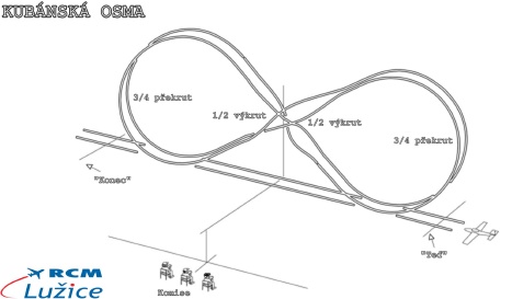

Model letadla přejde přitažením do normálního přemetu, v okamžiku, kdy je model letadla v letu na zádech pod úhlem 45° přejde do přímého klesavého letu pod úhlem 45° až do středu obratu, před rozhodčími. V tomto místě provede půl-výkrut a pokračuje v klesání následované souměrným normálním přemetem a opětným klesáním pod úhlem 45°. Ve středu obratu provede druhý půl-výkrut a klesání s přechodem do přímého vodorovného letu ve směru a výšce jako při zahájení obratu. Na vrcholu každého přemetu mohou být sníženy otáčky motoru, a při klesání opět zvýšeny, tak jako u předlohy. Makety letadel s nepříliš výkonným motorem mohou získat potřebnou rychlost mírným potlačením a letem na plný plyn.
CHYBY:
1. Obrat není předveden ve svislé rovině rovnoběžné s linií rozhodčích
2. Přemety nejsou kruhové
3. Velikost přemetů není shodná
4. Půl-výkruty nejsou přesně před rozhodčími
5. Není předveden klesavý let pod úhlem 45°
6. Model letadla neukončí obrat ve stejné výšce, jako jej začal
7. Vstup a výstup z obratu nejsou po stejné dráze
8. Nepřiměřené ovládání plynu
9. Velikost a rychlost obratu neodpovídají typu předlohy
10. Obrat je příliš daleko, nebo blízko, nebo vysoko, nebo nízko

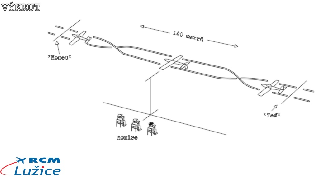

Z přímého vodorovného letu provede model letadla výkrut o stálé rychlosti otáčení a obrat končí přímým vodorovným letem ve stejném směru. U maket lehkých letadel se předpokládá před zahájením obratu mírný sestup při plném výkonu motoru. Soutěžící by měl uvést typ výkrutu, který předvede, například pomalý, sudový, kopaný nebo výkrut na doby.
CHYBY:
1. Rychlost otáčení výkrutu není stálá
2. Styl výkrutu neodpovídá typu předlohy
3. Střed výkrutu není před rozhodčími
4. Vstup a výstup do obratu stejné výšce
5. Rozdílná rychlost před a po obratu
6. Vstup a výstup do obratu nejsou ve svislé rovině rovnoběžné s linií rozhodčích
7. Vstup a výstup do obratu nejsou po stejné draze
8. Není ohlášen druh výkrutu
9. Nepřiměřené ovládání plynu

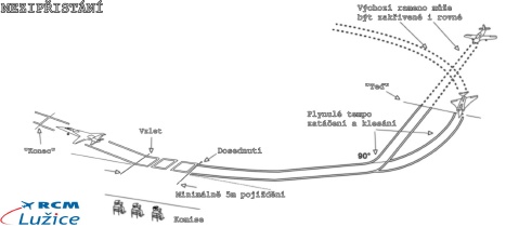

5. Model letadla před přidáním plynu plynule neklesá
6. Model letadla klesne do výšky zřetelně větší nebo menší než 3 metry
7. Nejnižší bod obratu není přesně před rozhodčími
8. Změna rychlosti a polohy modelu letadla mezi klesáním při přiblížení a konečným stoupáním není plynulá
9. Nesprávné ovládání klapek a/nebo podvozku
10. Model letadla by mohl po přiblížení normálně přistát
11. Model letadla nepřejde plynule do konečného stoupání
12. Dráha přiblížení a stoupání není shodná
13. Obrat je příliš blízko nebo daleko

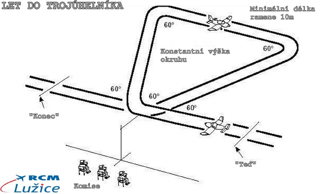

Model začíná obrat v přímém vodorovném letu proti větru až nad střed přistávací plochy, zatočí o 60°, letí přímo vodorovně asi 10 metrů, zatočí o dalších 120° a letí dalších 10 metrů, zatočí o dalších 120° a opět letí 10 metrů, až nad střed přistávací plochy a uzavře tak rovnostranný trojúhelník. Model ukončí obrat poslední zatáčkou o 60° a ukončí obrat v přímém vodorovném letu ve stejném směru jako na počátku obratu.
CHYBY:
1. Obrat není zahájen a ukončen ve správném místě
2. Model mění výšku letu
3. Ramena trojúhelníku jsou příliš dlouhá nebo krátká a nejsou přímá
4. Nutné korekce letové dráhy (vzhledem ke směru větru) nejsou správně provedeny
5. Poloměr zatáček v rozích není stejný
Model začíná obrat přiblížením v přímém vodorovném letu proti větru až nad střed přistávací plochy, pokračuje v letu 10 metrů, zatočí o 90°, letí přímo a vodorovně 15 metrů, zatočí o dalších 90°, letí dalších 10 metrů, zatočí o dalších 90° a letí dalších 15 metrů až nad střed přistávací dráhy.
CHYBY:
